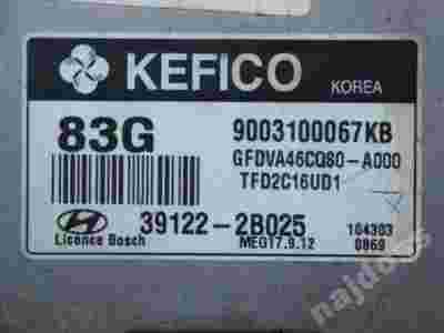

Сейчас читаю про данный ЭБУ приехал Хундай I30 просит прошиться блок на фото, какой модуль купить вижу два
Bosch ME17.9.11 / 12 - OBDII (только для серийных прошивок) Bosch ME17.9.12 через J2534 устройство так понимаю через опен порт не получится.
Bosch ME17.9.11 / 12 - OBDII (для тюнинговых и серийных прошивков)
Цена разница в 10 раз
Сообщения: 3198
Сообщение Иоанн » Вт дек 23, 2014 3:27 pm
Если хотите прошить авто, в первую очередь нужен модуль для тюнинговых прошивок. Этот модуль подготавливает флеш для записи через колодку диагностики. Поскольку если запишете не подготовленную прошивку модулем для сериек, то блок придется разбирать и писать с доработкой другим модулем для Трикоров.
