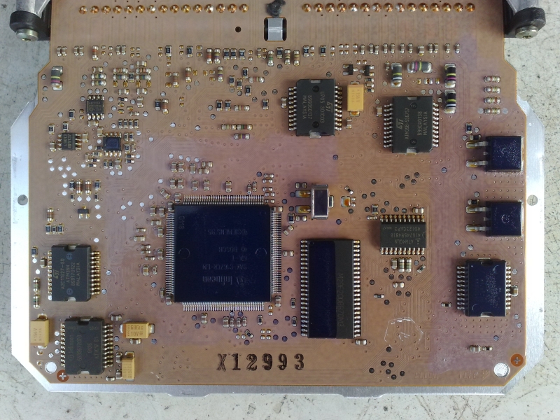

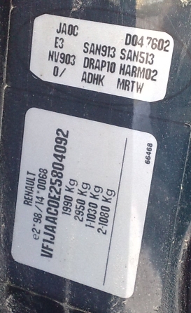

Полные данные об авто , фото платы блока и шильды в хорошем разрешении в студию ! Просьба взять это за основу при формировании вопроса. Не проще обходчик ? И гемора менее :D

Вот все что есть:
Автомобиль
Производитель Renault
Дата производства 2001
Модель Scenic I (JA0/1_)
VIN (Кузов №) VF1JAAC0E25804092
Модификация 2.0 16V RX4
Год 2001
Передач КПП 5
Тип кузова Минивэн
Модель двигателя F4R 744
Расположение руля Слева
Тип КПП МКПП
Тип топлива Бензин
Объем двигателя, куб.см. 1998
Мощность, л.с. 139
Климатическая установка Климат-контроль
Количество дверей 5
Овальная табличка 2345365466565
Привод Полный
Турбонаддув Нет
ABS Да
ГУР Да
Омыватель фар Да
Корректор фар Да
Датчик дождя Нет
заводской номер автомобиля d047602
.jpg

И вот сама прошивка Full-Flash. Собственно интересно возможно ли убрать иммо чисто програмно - коррекцией прошивки без эмуляторов.
