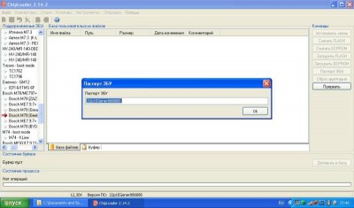

			На Чери Фулвин 2 (А13) сегодня увидел блок, делфай .... Иденты смотрел через модуль М78, так как думал что там такой блок.

			О, такая же хрень стоит на Chery E5. Комбик такое не берёт тоже.

			Это,что получается ,что МТ22.1 можно читать через М7.8,а писать не пробовали?

			bflviktor писал(а):Это,что получается ,что МТ22.1 можно читать через М7.8,а писать не пробовали?
Не путайте МТ21.1 и МТ21.1.1 - это разные блоки.

			Может всё таки МТ22.1,а то МТ21 мне лично не разу не попадались.Так  всё таки читаются МТ22.1 вкладкой от М?.8 или нет?

			bflviktor писал(а):Может всё таки МТ22.1,а то МТ21 мне лично не разу не попадались.Так  всё таки читаются МТ22.1 вкладкой от М?.8 или нет?
Да, конечно  МТ22.1

			Я делал такой блок (МТ22.1.1) на машине Чери Е5 Чиплоадером модулем МТ22. Комбик ее не взял. Все прошло удачно. Вопрос у вас будет только по КС.

								 Denis » Пт авг 22, 2014 4:06 pm
			Я  просто контроль расчета по контрольке отключил да и все ))))
просто я делал карту для чери  Е-5 под МТ22.1.1
Вот тут скрины
http://www.chipsoft.com.ua/forums/viewt ... 84&start=0Skipe логин deniskormilin или email kormilindenis1@gmail.com
