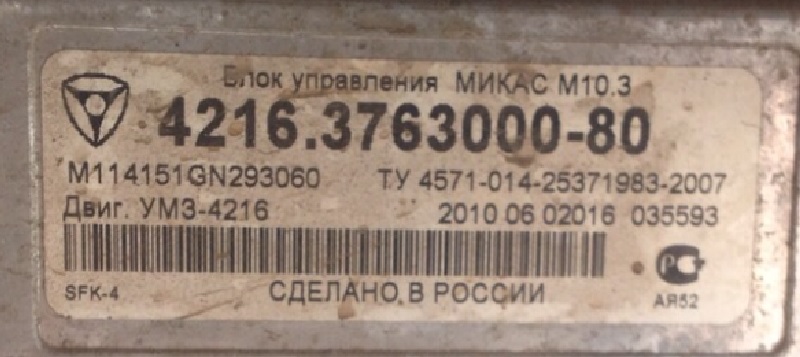

НУжно прошить блок. Правильно ли я понял что это микас 11.4 и что нужен модуль "Микас-11.4/12.3" с поддержкой следующих ЭБУ Микас-11.4/12.3 (автомобили ЗАЗ, ГАЗ)
Каков риск завала этого блока используя j2534?
.jpg
Сообщения: 3198
Сообщение Иоанн » Пн апр 06, 2015 5:53 pm
Macrobot писал(а):НУжно прошить блок. Правильно ли я понял что это микас 11.4 и что нужен модуль "Микас-11.4/12.3" с поддержкой следующих ЭБУ Микас-11.4/12.3 (автомобили ЗАЗ, ГАЗ)
Да, это Микас-11.4 и вам нужен модуль "Микас-11.4/12.3.
Риска завалить не больше, чем обычным к-лайн адаптером. Практически нулевой при работе с калибровками 576кВ. Особенно если сначала считаете их. А обновление ПО, которое является более ответственной операцией, с J2534 не возможна.

Хелп я читал. А модулем входящим в базовую версию Микас 11/VS 8 возможно прошить этот эбу тот что на скрине выше? так есть в бут режиме.
Сообщения: 3198
Сообщение Иоанн » Вс апр 12, 2015 12:13 pm
Macrobot писал(а):Хелп я читал. А модулем входящим в базовую версию Микас 11/VS 8 возможно прошить этот эбу тот что на скрине выше? так есть в бут режиме.
Нет. Это совершенно разные блоки.
