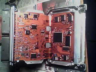

приехала вольва s40 на блоке написано
SIEMENS S118245025 A плата гибкая,может кто сталкивался с таким?
как читать и чем писать?[/img]

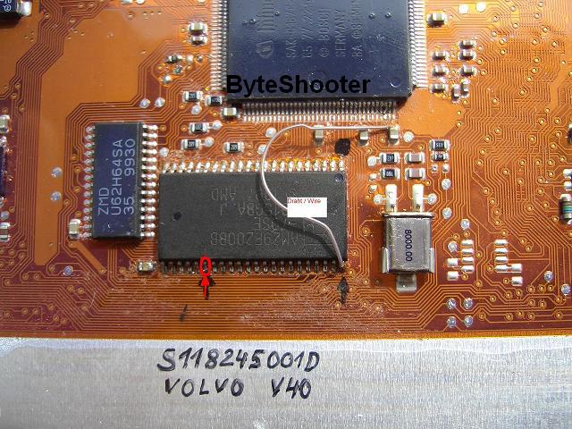

В буте читай как сименс, можешь галетой только калибровки.

галета 1260 не читает никак...

aaaaaaaaaa2001 писал(а):галета 1260 не читает никак...
Читает она. То её настроить надо правильно.

уважаемый Витольд,прошу у вас помощи ,подскажите как с помошью галеты 1260 прочитать этот блок?

aaaaaaaaaa2001 писал(а):уважаемый Витольд,прошу у вас помощи ,подскажите как с помошью галеты 1260 прочитать этот блок?
Попробуйте в настройках ком порта галеты, выставить латенси "1". Возможно поможет.

модулем сименс
