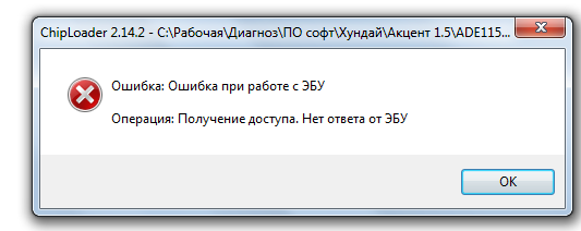

Сообщение verhodon » Чт мар 06, 2014 9:32 am
Вот что происходит при работе СМС-адаптером по ОБД2 на Акценте.
Сашка
Сообщения: 534
Сообщение Сашка » Чт мар 06, 2014 9:57 am
verhodon писал(а):Вот что происходит при работе СМС-адаптером по ОБД2 на Акценте.
А с другим работает нормально?
verhodon
Сообщения: 23
Зарегистрирован: Вс янв 19, 2014 1:01 am
Откуда: Россия Ставрополь
Сообщение verhodon » Чт мар 06, 2014 10:35 am
Другого нет.

Сообщение chipsoft » Ср мар 12, 2014 10:37 pm
Этот адаптер нестабильно работает с ChipLoader. Купите любой КЛайник на базе FTDI чипе и проблема будет решена.
