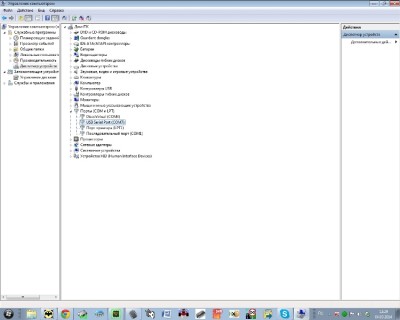

Сообщение Иоанн » Вт мар 04, 2014 9:35 am
На семерке при подсоединенном адаптере выглядит так. Вы как будто не подсоединили или он не видится в диспетчере задач. Должен выглядеть в диспетчере так. И нужно настроить как видно на скрине.

Сообщение verhodon » Вт мар 04, 2014 10:09 am
Не могу прикрепить скрин, но все также, как на предыдущих скринах.
Сообщения: 3198
Сообщение Иоанн » Вт мар 04, 2014 10:16 am
Если стоит 1 мс и не работает, проверьте на другом адаптере. У меня адаптер от дилеров из Вологды. У них адаптер подходит под кабели от СМС-диагностик, т.е. адаптер 25-пиновый.

Сообщение verhodon » Вт мар 04, 2014 10:57 am
verhodon писал(а):Не могу прикрепить скрин, но все также, как на предыдущих скринах.
Я имел в виду на моих предыдущих скринах. Поэтому эту функцию я так и не нашёл, причём на 3-х компах с 7-кой всё одинаково.
Сообщения: 3198
Сообщение Иоанн » Вт мар 04, 2014 11:20 am
Эта картинка на предыдущих скринах бывает при неподключенном адаптере.

Сообщение verhodon » Вт мар 04, 2014 12:07 pm
Всё подключено,не знаю в чём причина.
Сообщения: 3198
Сообщение Иоанн » Вт мар 04, 2014 12:44 pm
Но вы ранее приводили скрин с СОМ-15, а не СОМ-5, как сейчас. Если именно СОМ-5 имеет 1 мс задержку, то подмените адаптер или на другом ноуте.

Сообщение verhodon » Вт мар 04, 2014 1:47 pm
Просто воткнул адаптер в другой порт. На всех портах не доступна функция где можно сменить время задержки, я даже не могу посмотреть сколько там стоит.
Сообщение chipsoft » Вт мар 04, 2014 10:06 pm
verhodon писал(а):Просто воткнул адаптер в другой порт. На всех портах не доступна функция где можно сменить время задержки, я даже не могу посмотреть сколько там стоит.
Параметр "Время задержки" есть только у КЛайн адаптеров, собранных на FTDI чипе.
