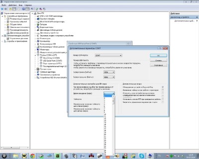

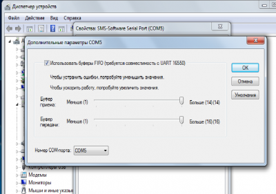

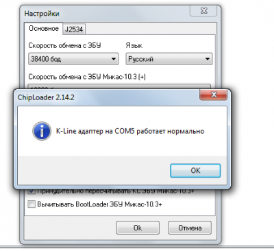

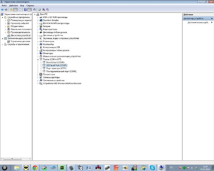

На семерке при подсоединенном адаптере выглядит так. Вы как будто не подсоединили или он не видится в диспетчере задач. Должен выглядеть в диспетчере так. И нужно настроить как видно на скрине.

Не могу прикрепить скрин, но все также, как на предыдущих скринах.

Если стоит 1 мс и не работает, проверьте на другом адаптере. У меня адаптер от дилеров из Вологды. У них адаптер подходит под кабели от СМС-диагностик, т.е. адаптер 25-пиновый.

verhodon писал(а):Не могу прикрепить скрин, но все также, как на предыдущих скринах.
Я имел в виду на моих предыдущих скринах. Поэтому эту функцию я так и не нашёл, причём на 3-х компах с 7-кой всё одинаково.

Эта картинка на предыдущих скринах бывает при неподключенном адаптере.

Всё подключено,не знаю в чём причина.

Но вы ранее приводили скрин с СОМ-15, а не СОМ-5, как сейчас. Если именно СОМ-5 имеет 1 мс задержку, то подмените адаптер или на другом ноуте.

Просто воткнул адаптер в другой порт. На всех портах не доступна функция где можно сменить время задержки, я даже не могу посмотреть сколько там стоит.
