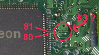

ЭБУ М17.9.7 не входит в бут, может-ль быть причиной этому замыкание 80 и 81 ноги процессора? Провозился с ним, ни чего не вышло, на последок сфотографировал и отправил машинку.

вот фото , кз не вижу.

судя по фото платы, его трейдом что-ли мучали?

De-nys писал(а):судя по фото платы, его трейдом что-ли мучали?
До меня не знаю чем. В корпусе отверстие и селиконовый чепик. Вскрывал я, пытал действительно Трейдом. Соединился только после C2H5OH, и на плату, и во внутрь.
