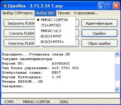

Pashkovskiy65
Сообщения: 849
Откуда: г. Орёл
Сообщение Pashkovskiy65 » Сб янв 11, 2014 2:49 pm
Vittl писал(а):а комерческую прошивку можно зашить комбилоадером? у меня модули куплены под микас 11
Запишешь выделенным на скрине модулем.

Сообщение Vittl » Пн янв 13, 2014 6:35 am
А чип лоадер здесь не поможет? или как вариант заменить на не закрытый блок какие блоки совместимы с этим микасом?
konmak
Сообщения: 29
Зарегистрирован: Пн июл 26, 2010 8:59 pm
Сообщение konmak » Пн янв 13, 2014 7:10 am
OpenBox от Roy без проблем запишет этот блок .
