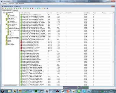

Так а в чем проблема ? Это может любой бесплатный хекс редактор . В этом блоке ошибки лежат в открытом виде . Надо быть ленивым что б не найти 0300 ошибку
Вот смотрите
Кстати ниже я специально навел на ошибку 0420 и на скрине видно что она выключена .

Denis писал(а): Кстати ниже я специально навел на ошибку 0420 и на скрине видно что она выключена .
флаги ошибки как понял находятся до кода? т.е. сначала два байта флага. потом код ошибки?

De-nys писал(а):я тоже так понял, 00 00 говорят о сброшенном флаге
Посмотрите внимательно там значение 28 , 48 , 88 говорит о том что ошибка опрашивается блоком , 00 как вы правильно говорите - ошибка выкл.

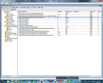

В парке "Прочие" после сравнения вот что получил, там красная разница и на другом скрине, что получил по смыслу по пропускам. Может я лишнее и глупое наворочал, не знаю. Но это из-за того, что не нашел 301, 302, 303, 304. Может вместе найдем, земляк?

Все пропуски воспламенения завязаны на адресе 3С26A , если поставить 00 вместо 48 (смотрите на мой скрин в хексредакторе) то вырубается все по пропускам воспламенения и вывод на лампу чек , и Ошибка тип A , B , C , D .
