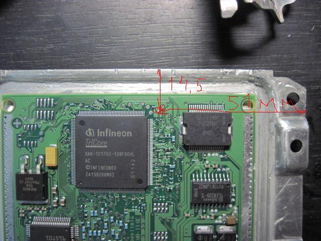

Делаю отверстие бормашиной.
Вырезаю канавку по кругу ( можно как шаблон подложить шайбу с вн. диаметром 12м.м.)- НЕ НАСКВОЗЬ!!! Потом переворачиваю кончиком ножа врезаюсь и поддеваю. Главное, чтобы даже микроскопическая стружка не попала во внутрь.
Еще до этого снимаю глянец с того места где будет клеится герметик, пластинку крышку режу из копусов старых ЗБУ.

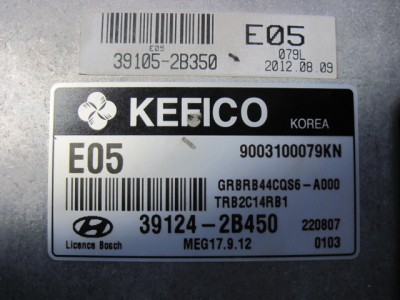

MEG 17.9.12

Сообщение romik » Пн июл 08, 2013 9:11 am
С автомата то зачем сверлить?! Они вскрываются без проблем и следов.
А на механике, дыра 12мм - это жесть, я делаю всего 3мм.
Автор загрузчика MultiFlasher

Сообщение GiAlex » Пн июл 08, 2013 1:24 pm
romik писал(а): А на механике, дыра 12мм - это жесть, я делаю всего 3мм.
Согласен, просто подпаиваюсь.
Есть на старых приблудах погопины, надо будет переделать.

romik
Сообщения: 822
Откуда: Запорожье
Сообщение romik » Ср июл 10, 2013 2:09 pm
Это до первого уваленого статикой или незаземлённым паялом проца.
