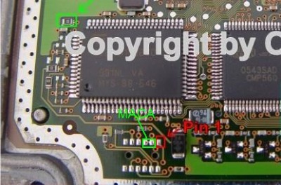

Опель комбо 1.3 нужно вичитать блок
Marelli Multijen
все перепроверил , сносил софт BDM.
и чинским и Робина.
Нет конекта и всё, может кто стыкался с такой проблемой.
С уважением.
вот оно чюдо
ГЛАВНОЕ ПРАВИЛЬНЫЙ ДИАГНОЗ (ANTIHOUSE)

Сообщение Cilik » Вт май 28, 2013 9:08 pm
Распин не верный. 1 пин снизу слева. Также необходимо выпаять резистор.

Сообщение wadimka » Вт май 28, 2013 11:58 pm
GND pin1
+12Vcc -pin23,pin50
большой разъём
Пин 1 на картинке отмечено ВЕРНО

Сообщение antihacer » Ср май 29, 2013 8:15 am
да всё верно но конектится не хочет :( :( :?:

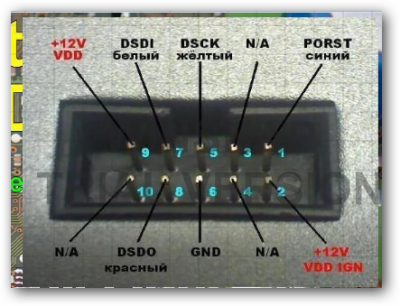

Сообщение MASTERGID » Ср май 29, 2013 8:20 am
Вот так распиновка у Вас?
antihacer
Сообщения: 83
Откуда: Белая церковь
Сообщение antihacer » Ср май 29, 2013 8:22 am
MASTERGID писал(а):Вот так распиновка у Вас?
да именно так

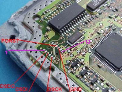

Сообщение antihacer » Ср май 29, 2013 8:28 am
пробовал на разных бдм,
но без толку

Сообщение blistograd » Ср май 29, 2013 9:27 am
там все читается без проблем..
бдмом в белой каробочке..
у вас скорее вего неправильная комутация ..
внмательно... и резистор выпаяйте.
или шото не так делаете. чудес не бывает.
делал парочку таких авто с магнетями.
П.с. привезите все прочитаем.))

Сообщение sergey100 » Ср май 29, 2013 4:20 pm
Попробуй укоротить провода от БДМ к блоку,иногда помогает

Сообщение Robin » Ср май 29, 2013 6:38 pm
Господа! Кто сможет решить эту проблему-будет просто здорово! Не первый марелли с таким траблом встречается, именно бдм работать с ним не хочет, мппс вычитывает в крипте и не всё. Подозрение, что зависит от софта. Мне присылали такой блок- у меня тоже не получилось ничего....
