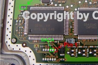

Опель комбо 1.3 нужно вичитать блок
Marelli Multijen
все перепроверил , сносил софт BDM.
и чинским и Робина.
Нет конекта и всё, может кто стыкался с такой проблемой.
С уважением.

Сообщение Cilik » Вт май 28, 2013 9:08 pm
Распин не верный. 1 пин снизу слева. Также необходимо выпаять резистор.

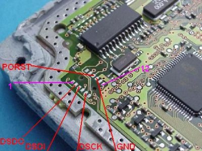

Сообщение wadimka » Вт май 28, 2013 11:58 pm
GND pin1
+12Vcc -pin23,pin50
большой разъём
Пин 1 на картинке отмечено ВЕРНО

Сообщение antihacer » Ср май 29, 2013 8:15 am
да всё верно но конектится не хочет :( :( :?:

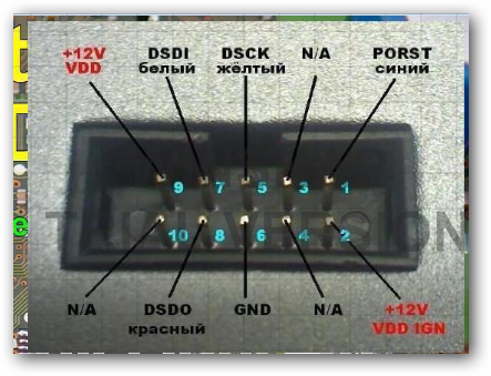

Сообщение MASTERGID » Ср май 29, 2013 8:20 am
Вот так распиновка у Вас?

Сообщение antihacer » Ср май 29, 2013 8:22 am
MASTERGID писал(а):Вот так распиновка у Вас?
да именно так

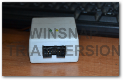

Сообщение antihacer » Ср май 29, 2013 8:28 am
пробовал на разных бдм,
но без толку
