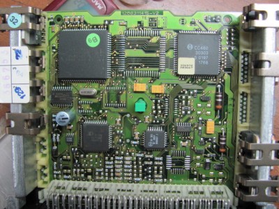

Сообщение tolik16 » Чт апр 25, 2013 6:50 pm
вот фото
вадимк
Сообщения: 1371
Откуда: Украина.Киев
Сообщение вадимк » Чт апр 25, 2013 7:00 pm
Чето мне кажется,проц с памятью внутри.Что на проце за маркировка?

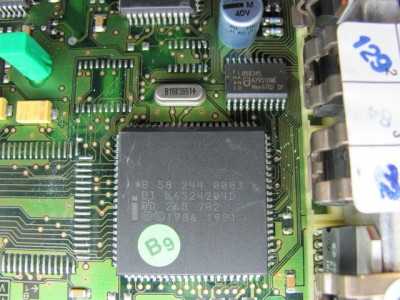

Сообщение tolik16 » Чт апр 25, 2013 7:02 pm
вот процик
вадимк
Сообщения: 1371
Сообщение вадимк » Чт апр 25, 2013 7:13 pm
Да за 20 мин я уже знаю все микрухи в этом ЭБУ.Проц называется по англицки 87C196.В нем 56к памяти и другое.

вадимк
Сообщения: 1371
Сообщение вадимк » Пт апр 26, 2013 11:24 am
akulincov писал(а):На флешке белая наклейка с бошевским идентификатором софта, флешка cc460.
Да!?А чего с ее выводов идут дорожки к драйверам (не установлены) и к ногам разьема?Флешки уже управляют силовыми элементами?Может я чего не понимаю,но гугль дал по маркировке инфу о проце с памятью.Как то так.
