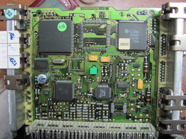

Это я понял, я не могу найти какая именно ПЗУ, там всего то 3 подходящие по габаритам микросхемы похожие на ПЗУ, проблема в том что обозначения по BOSCH-у на них.

дай фото внутренностей блока
Та что 28 ног - в каком корпусе? Если ДИП 28, попробуй вызвони питание на нее, посмотри на что похожа, и в программатор.

Сообщение tolik16 » Чт апр 25, 2013 6:50 pm
вот фото

Чето мне кажется,проц с памятью внутри.Что на проце за маркировка?

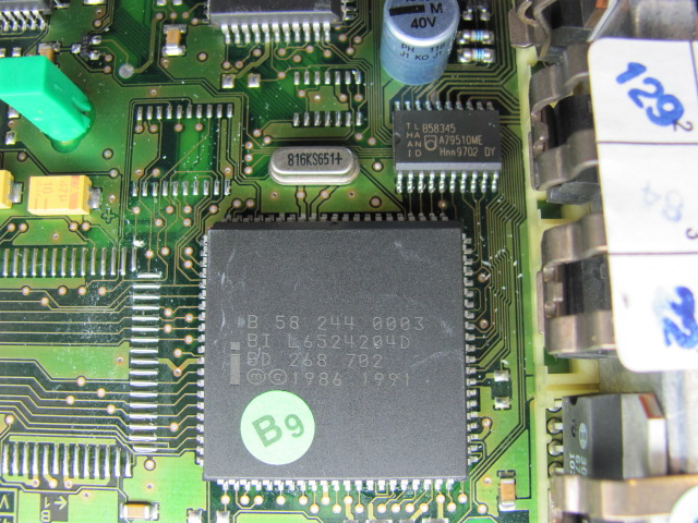

Сообщение tolik16 » Чт апр 25, 2013 7:02 pm
вот процик

Сообщение вадимк » Чт апр 25, 2013 7:13 pm
Да за 20 мин я уже знаю все микрухи в этом ЭБУ.Проц называется по англицки 87C196.В нем 56к памяти и другое.

А две маленькие - это что? Можно было поближе сфотографировать?!

Сообщение akulincov » Пт апр 26, 2013 11:01 am
Маркировка 30309 Корпус Plcc44 Используется как буфер 5-12 вольтовых сигналов между процессором и внешними утройствами (http://carcd.ru/forum/71/thread26222/)

Сообщение akulincov » Пт апр 26, 2013 11:17 am
На флешке белая наклейка с бошевским идентификатором софта, флешка cc460.

akulincov писал(а):На флешке белая наклейка с бошевским идентификатором софта, флешка cc460.
Да!?А чего с ее выводов идут дорожки к драйверам (не установлены) и к ногам разьема?Флешки уже управляют силовыми элементами?Может я чего не понимаю,но гугль дал по маркировке инфу о проце с памятью.Как то так.

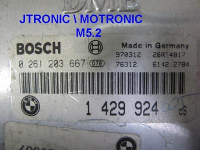

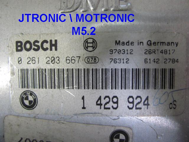

Сообщение Witold » Пт апр 26, 2013 4:21 pm
Ну Вы и развезли тему, пропустил я её. М5.2 читается по ОБД или, на крайняк на столе. Подключение = http://wiki.obdtuning.com/?title=Bild:BMW_M_5.2.jpg. Заявлен и в МППС и в Галлетте 1.
