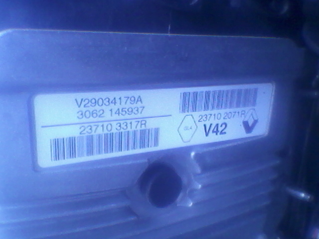

Сообщение Vavashik » Вт апр 23, 2013 6:41 am
Всем привет.Не дает скучать автопром.На новых логанах и Сандеро вот такие блоки стоят.Кто нибудь уже сталкивался?Чем с ними работать?
blistograd
Сообщения: 1114
Сообщение blistograd » Вт апр 23, 2013 11:07 am
кажуть 2-я катлета вроде шото пытаеца.
очень злой модератор
Vavashik
Сообщения: 87
Зарегистрирован: Пт окт 17, 2008 8:35 pm
Откуда: славянск
Сообщение Vavashik » Вт апр 23, 2013 8:15 pm
Мощненько :?Значит пока безнадега,будут клиенты ездить и плакать

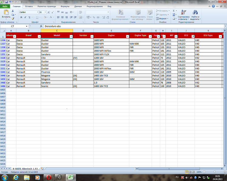

RSW
Сообщения: 377
Зарегистрирован: Чт янв 24, 2013 11:49 pm
Сообщение RSW » Ср апр 24, 2013 7:54 am
Плохо смотрели:
Vavashik
Сообщения: 87
Откуда: славянск
Сообщение Vavashik » Ср апр 24, 2013 8:10 pm
спасибо,просто там наверно был старый список ,либо реально не увидел смотрел очень рано видать не проснулся.... :oops:
