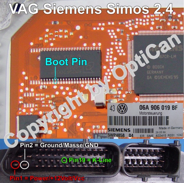

Ок. Прикидываю моском... Ибо блока у меня на руках НЕТ. 256к - это как раз АМД29Ф200 и писаться она должна ПЕРВЫМ сименс-модулем Сименс1 вот этим: Модуль "Siemens 1" с поддержкой следующих типов ЭБУ: Siemens 5WY SIMK41, SIMK43 (2 разъема, автомобили KIA, Hyundai), Siemens EMS 3132 (автомобили Renault, Dacia), Sirius (автомобили Daewoo, Chevrolet)
А не Сименс3 про который ты писал.
Какого бреда? Ты вообще понимаеш о чём речь? Кроме может быть и вероятно, не видно от тебя ни одного толкового ответа, разве что, конкретные придирки к тому, что я написал.SLon писал(а): В этом и есть. Очередная порция бреда. "сигнал WE в Симосах "завёрнут":) а чего туда лезть с МЕ7?...? У Дениса есть полно модулей под Сименс и я, канешна, утверждать не могу, так как автор топика не удосужился сделать фото нутра этого блока Симоса, но если там именно 29Ф200, то этот блок с вероятностью 90% прочтется и запишется модулем который в ЧипЛодере для Сименсов/Сириусов/ЕМС3132 итп по БСЛ как раз. Я бы попробывал. Просто блок такой никогда не попадался.
А вот Кесс.. скорее всего пролетает, хотя, ничего, хорошая "читалка":)
Возми блок, тестер, даташит на проц и флеш прозвони, а потом посоображай в чём дело чисто аппаратно, не говоря о програмном...
Повторяю, для тех, кто на бронепоезде и с  памятью объемом АМДкилобайт. Вот это вот, твое высказывание, что "сигнал WE в Симосах "завёрнут" - это и есть бред. Никуда он "не завернут", кроме, как в "завернутых мозгах" самого "исследователя с тестером". Все Симосы нормально шьются ибо ЗАГРУЗЧИКИ УЧИТЫВАЮТ все особенности Сименсов. Загрузчики ПОВТОРЯЮ, для Сименсов, и не хрен туда с МЕ7 соваться, как ты советуешь. ЭТО БРЕД.

Ну, дык я ж об этом и ТАЛДЫЧУ, битый час уже, точно также и модуль Дениса Сименс1 для емс3132 и сириусов ДОЛЖЕН писать этот блок. 100% гарантии не дам, не пробовал, но теперь уже после твоего коммента даю 95% - ЗАПИШЕТ!blistograd писал(а): взял комбик модулем бсл как емс3132 получилось..
