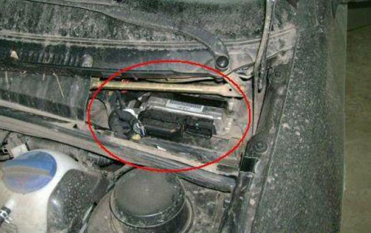

вот
Сообщение antihacer » Пн окт 01, 2012 1:32 pm
снял подключил на столе и забыл
ГЛАВНОЕ ПРАВИЛЬНЫЙ ДИАГНОЗ (ANTIHOUSE)

FILLFIRST, блок на чери М11, стоит под ковриком переднего пассажира, чтоб добраться снимай накладку пластиковую с порога, заголяй обшивку пола, увидешь некрашенную железяку под ней блок.Удачи!!!
