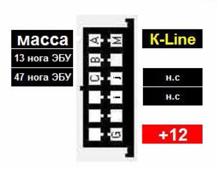

Ну тогда придется делать репрог Микас на столе.Сделаю переходники на кабеля от DiSco Motor-Master.К стати на Ланосе с MR140 репрог через диагностику прошел просто замечательно.

Вот вроде нашел распиновку на Сенс,правда под Микас 7.6.К стати а Вы каким кабелем пользуютесь для репрога на столе?Тоже самоделка?

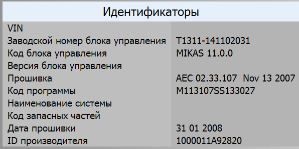

Сегодня приезжал Шанс1.3L.
Подскажите пожалуйста эбу на фото (насколько понял М10.3+) с М114151SK037LZB
AEC 02. 33. 151 ChipLoader соответствующей вкладкой (M10.3+ OBD2) через розетку делает?
И посоветуйте прошивку устраняющую следующие проблеммы на этих машинках:
1)Появляется переодически ошибка 00105 (ошибка сигнала датчика абсолютного давления)
2) бывает небольшая раскачка оборотов на холостых при включении нагрузки – электроботребителей.
По диагностике с машинкой всё в порядке.
Сообщение chipsoft » Пн сен 10, 2012 8:15 pm
Это Микас-11.4 и делается он через ОБД модулем Микас-11.4

вообщетО это микас 11.4 програмируеться вкладкой м 11.4 (oвd-2) .для начала необходимо отремонтировать авто а уж потом лезть в прошивку. для м11.4 на шансах с мотором 1.3 самая адекватная из стоковых калибровка являеться М114151SK133037
упс! Денис опередил.
