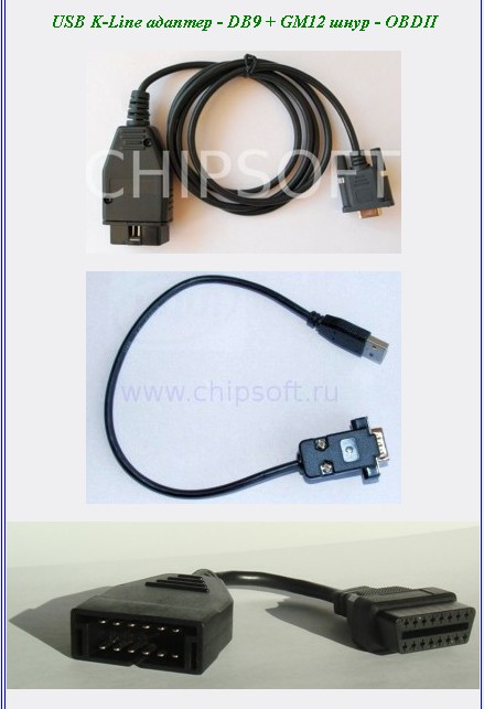

Добрый день.Сегодня приехал Sens 1.3 2007 год выпуска,ПО в блоке M113111SS133029,на замену прошивки.Подключился через разъем диагностики связкой-OBDII шнур - DB9 +USB K-Line адаптер - DB9 + GM12 шнур - OBDII.Запустил программу ChipLoader,включил зажигание,на всякий случай нажал "Перевести ЭБУ в режим диагностики" и соответственно считать FLASH.В итоге в строке "состояние прогресса" устанавливается связь с ЭБУ,и на этом все.После 5 минут ожидания нажал "отменить' и отключил программатор.Когда решил включить зажигание,главное реле не включилось-сгорел предохранитель ГР.Посоветуйте пожалуйста может я что не так сделал?
PS:ChipLoader у меня офф.кабеля и адаптер тоже купленны офф.

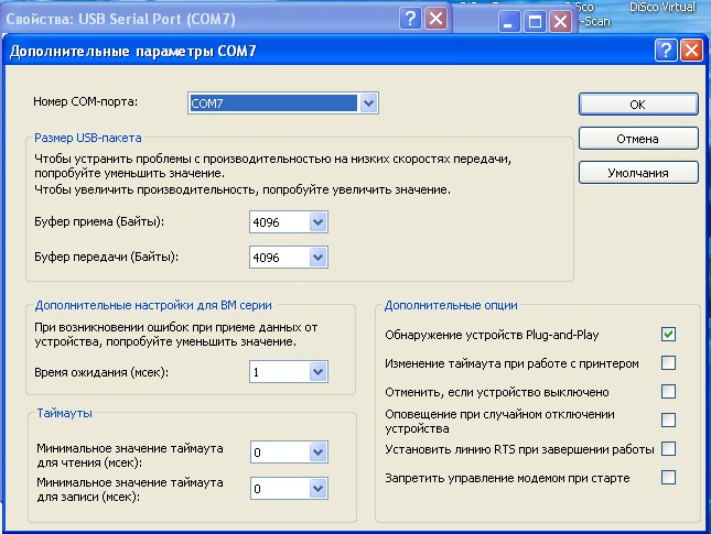

Проверьте время задержки в настройке FTDI. Этот параметр должен быть в 1 установлен, а не 16 по-умолчанию. прошивка сразу должна начинаться читаться, ждать ничего не нужно.

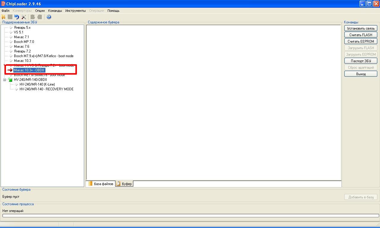

Микас 10.3+ OBD

chipsoft писал(а):Проверьте время задержки в настройке FTDI. Этот параметр должен быть в 1 установлен, а не 16 по-умолчанию. прошивка сразу должна начинаться читаться, ждать ничего не нужно.
Насколько я понял это здесь?

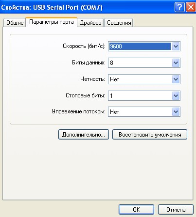

Сообщение angald » Сб июн 09, 2012 2:29 pm
По моему нашел!

Предохранитель скорее всего сгорел по причине того, что ЗАЗ использует собственную распиновку GM12 разъема, отличную от стандарта. А переходники OBD2-GM12 похоже этого не знают.
