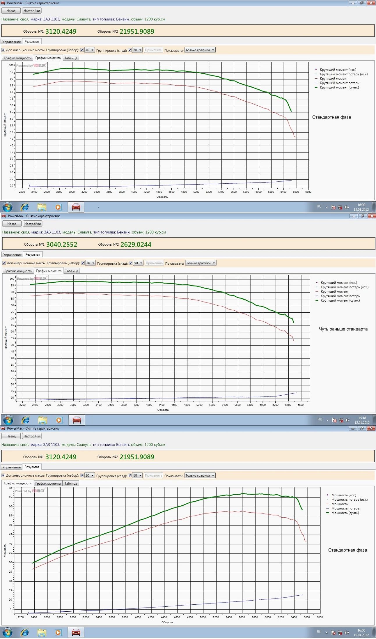

Богдан писал(а):Я думаю вал с 1,4 на 1,2 не в тему,т.к даже на 1,3 стоит вал с 1,1-1,3 и только на 1,4 свой вал раскрывает импотенциал движка :lol:,на 1,3 такой вал дает некоторую прибавку на верхах,немного урезая низа,а на 1,2 кроме жесткого урезания низов не даст ничего (кто в теме тот поймет).
Незнаю у кого что урезает 317 вал на моторе 1.2, вот кидаюсь графиками с диностенда, с этим валом прекрасный момент и на низах и мощность на верху нормальная.
Подопытный Славута 1.2, 317 вал(1.4) клапана стандарт(немного облегчены), низ стандарт(190 тыс. пробега).Из переделок доработаны каналы в гбц, даже кат не вырезан, соответственно прошивка индивидуальная.
Сбоку графики подписаны насчет фаз, игрались разрезной шестерней, если подвести итог то момент интересней на немного ранней фазе, хотя и на стандартной он неплох, а самую большую мощность получили на стандартной фазе.
