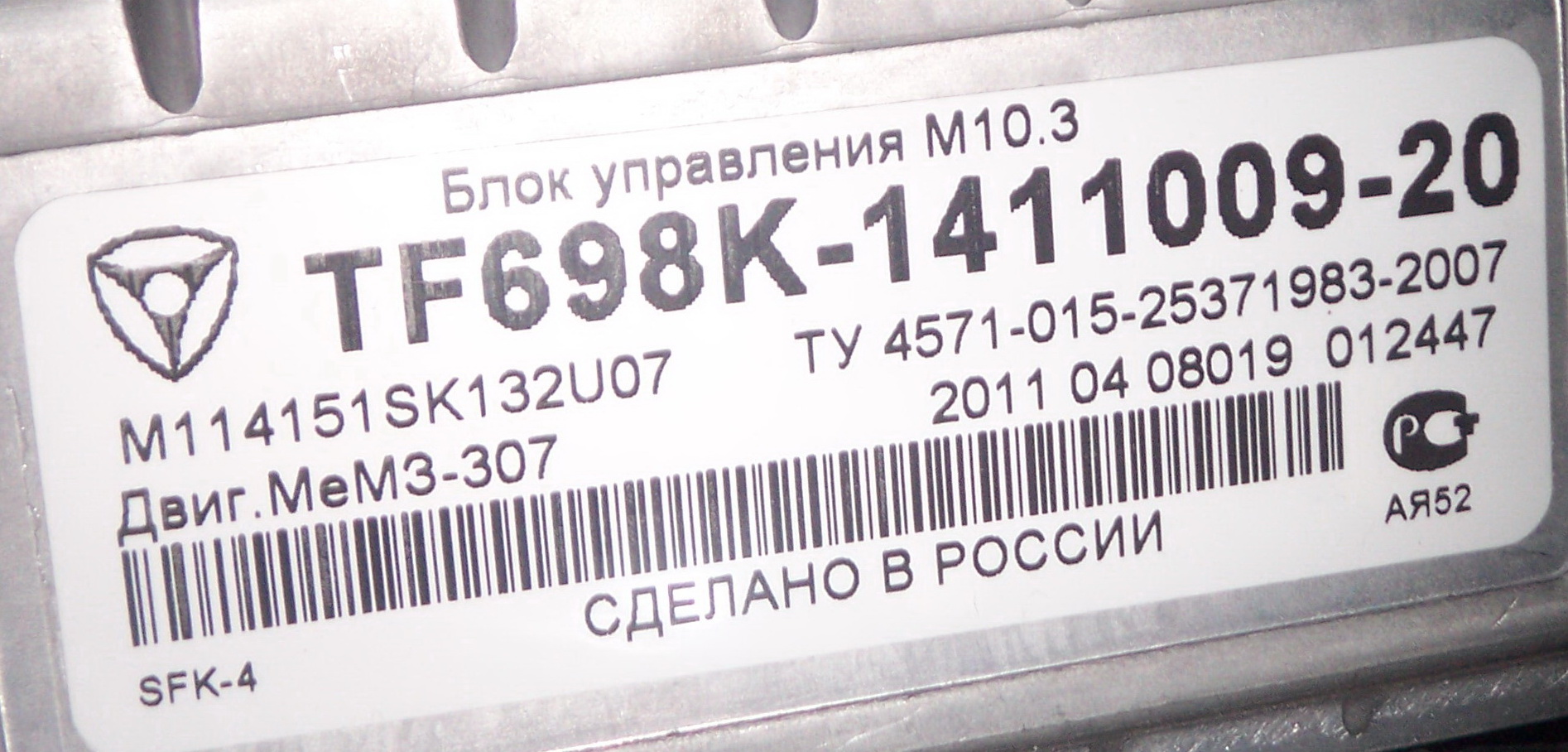

Вот фотка шильдика ЭБУ.

Эта прошивка устанавливается на автомобили Sens средней (с ГУРом) и полной комплектации (с кондиционером). У меня средняя комплектация. При пробеге 700 км отрегулировал клапана- зазор на всех был меньше нормы, метки ГРМ проверил. После всех процедур перепрошил и катаюсь.
Сток прикрепляю, может кому пригодится.
M114151SK132U07.rar
(9.79 КБ) 245 скачиваний
