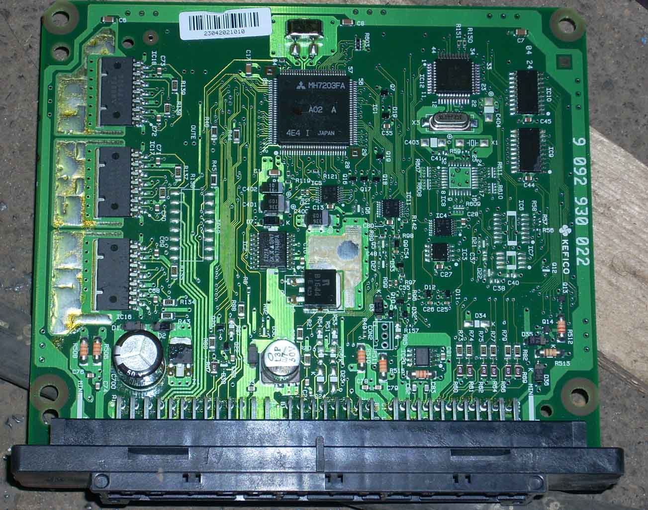

Kia Carnival 2.5 V6 24V
6 ступенчатая МКП, 2006г
Пока не знаю какой стоит ЭБУ. Может кто подскажет?
Вырезаны оба катализатора. Необходим переход под Е2.

Сообщение chipsoft » Пн ноя 01, 2010 10:50 pm
Может стоять SIM2K-140, но 100% гарантий нет.

Сообщение alex2473 » Вт ноя 02, 2010 4:45 pm
Блок Кефоко на МН7203.
Чем можно прочитать такой блок?

Сообщение romik » Вт ноя 02, 2010 6:57 pm
В таком случае, прочитать - пол-дела, а вот сделать Е2 - проблема.
Автор загрузчика MultiFlasher

Может у кого найдется распиновка на этот блок.
algolioss
Сообщения: 295
Откуда: Украина Чернигов
Сообщение algolioss » Ср ноя 03, 2010 3:56 pm
читается опеном как EVO7-8 3rd-Gen
Сообщение chipsoft » Ср ноя 03, 2010 9:31 pm
Так БрюсВиллис на Адакте продает загрузчик под эти ЭБУ.

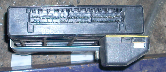

Сообщение alex2473 » Чт ноя 04, 2010 1:05 am
Флешер есть, нужен распин для подключения на столе. По OBD прочитать не получилось.

Сообщение Witold » Чт ноя 04, 2010 10:05 am
А что мешает взять тестер и прямо на разъёме прозвонить? Ищем лёгкого пути?

Сообщение alex2473 » Чт ноя 04, 2010 10:26 am
Легкого пути не ищу. Просто машина не местная, сразу времени на прозвонку небыло ни у меня, ни у клиента. Теперь придется вызывать его ещё раз, вызванивать подключение. И читать прошивку.
