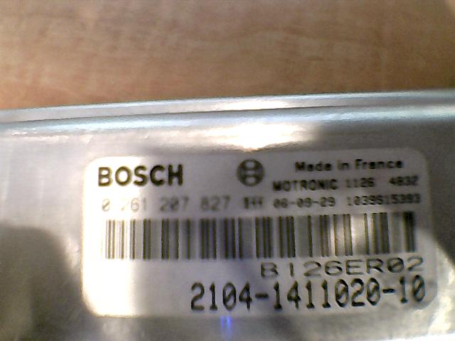

Вот и я попался с этим М7.9.7+
Не выходит даже на связь
Пробовал с хелпа и первый вариант с перестановкой 6,8к резюка
и второй с допайкой резистора.
Тест К-лай адаптера в лодыре проходит (Лодырь 2,7 с родным адаптером)
подключал всё верно согласно хелпу. Но в режим программирования упорно не хочет , как будто нет связи с ЭБУ вообще. Подключал от АКБ +12,8.
Все разьёмы и шнуры уже по несколько раз прозванивал- всё в норме.
Хз что делать.
Изображение 004.jpg (34.62 КБ) 3668 просмотров

Я сделал по другому; сначала нажал кнопку "установить связь"..
и потом сразу же подал питание на Эбу .и всё заработало .

Ну дык это маленькая болячка чип лодыря, что как подключил питание нужно сразу же жмакать "установить связь", про это неоднократно уже говорилось)
