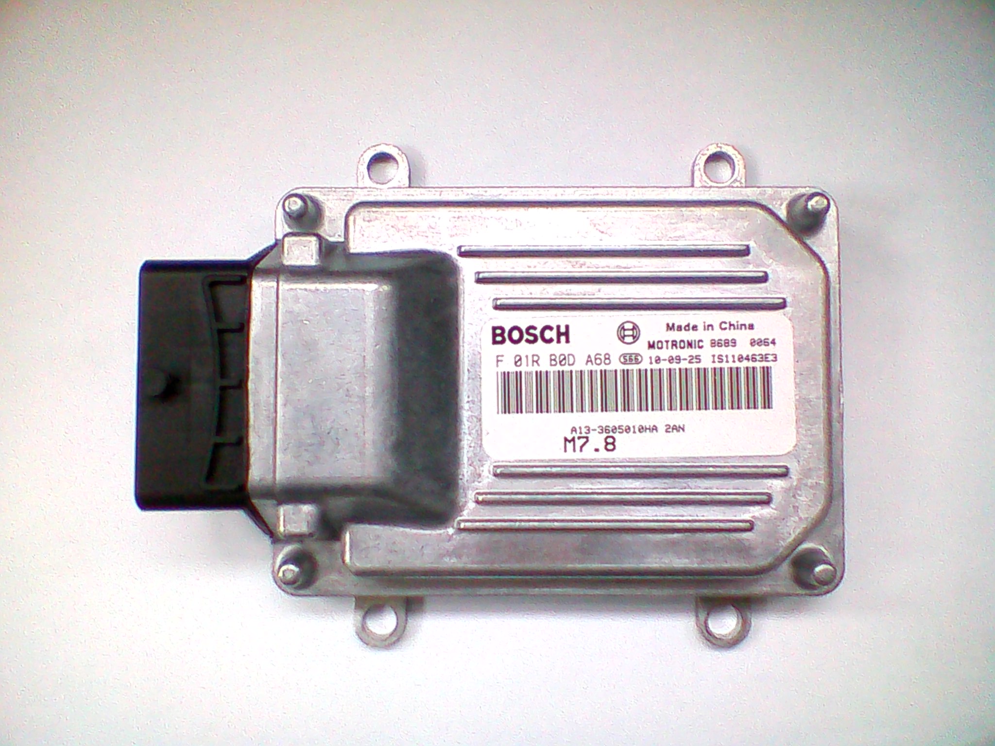

Сообщение Denis » Пн фев 07, 2011 8:29 pm
Наклейка блока управления ФОРЗЫ
