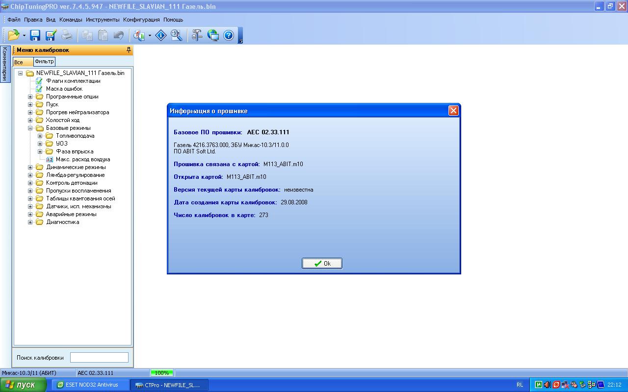

Сегодня был Сенс, уже как то по привычке посмотрев двигатель сразу их прошиваю прошивкой Дениса Супруненко с 111 ПО проблемы были как бычно.. сама газует
Прошил, результат нужный получили, машина заработала намного лучше, но стала выкидывать ошибку по датчику фаз, неисправность цепи, хотя датчик работает ( видно по времени впрыска )
Заметил вот какую штуку, я первый раз когда его шил заменил только калибровки, ПО было 2009 год подготовки, а после когда ниче не мог сделать с ошибкой по ДФ, решив что некорректно прошилось залил фул, и мне выдало иденты 2007 год, и машина еще лучше заработала, холостой стал ровнее, но ошибка так и не убралась
Так что неужели есть еще какое то ПО 111?

vladimirVSavto писал(а): Так что неужели есть еще какое то ПО 111?
С разными датами , конечно есть . 111й софт и для Газелей есть , по России много ездит .
А в ДФ и контакты в разъёме могут дребезжать , и за диапазон сигнал выходить с изменением оборотов .... осцилограф рулит .
Я вообще сделал 107й софт с ДФ , 111й - без него . Взаимозаменямы .

Сообщение vladimirVSavto » Чт мар 24, 2011 10:07 pm
Неужели был Микас с газелевским ПО?)))
Не так машина приехала без ошибки, она появилась именно после смены калибровок, да и кроме разьема я ничего не трогал

vladimirVSavto писал(а):Неужели был Микас с газелевским ПО?)))
У меня нет официальной информации , но Микас 10.3/11 не специально для ЗАЗ сделан . Он изначально российский , газелевский .
+38050 595 64 29
Сообщение chipsoft » Чт мар 24, 2011 11:59 pm
С таким сталкивался на Ланосах 1.4 при смене ПО и калибровок. Пишите мне в почту, и присылайте прошивку (вместе с серийкой) - я поправлю.
А суть проблемы в том, что похоже разные алгоритмы диагностики ДФ в разных софтах.
