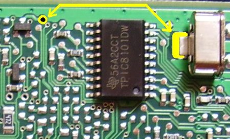

Сообщение Ustas_31 » Пн мар 01, 2010 8:48 pm
продолжение
есть еще вариант проще намного и быстрее но его я опишу позже если он интересует.
Пошаговое описание переделки М73 в Я72+.part5.rar
(137.91 КБ) 316 скачиваний
Пошаговое описание переделки М73 в Я72+.part4.rar
(500 КБ) 335 скачиваний
