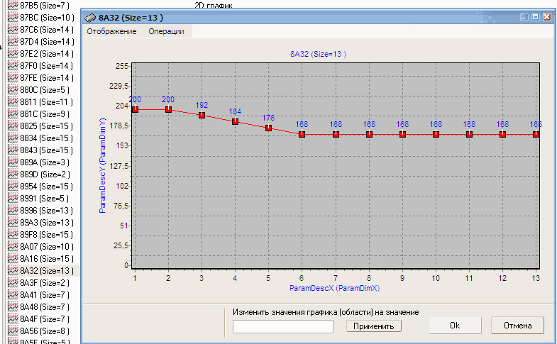

...отвечает за зависимость ХХ от скорости движения автомобиля ?

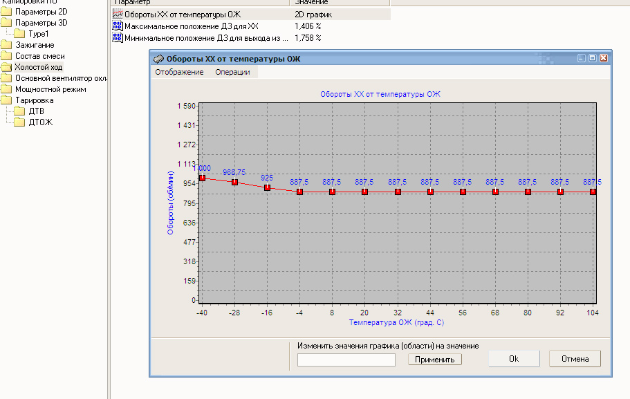

(аналогично графику зависимсти ХХ от Температуры ОЖ)

Сообщение algolioss » Ср сен 29, 2010 10:13 am
вот, но шкалы не правильные... так что только методом проб:)

Сообщение LV » Ср сен 29, 2010 10:18 am
о, спасиба за наводку!
а в какую сторону хоть скорость растёт по оси Х" ? :)
вот чё у меня в том графике щас:

Сообщение algolioss » Ср сен 29, 2010 10:25 am
по Х это температура ОЖ(от -40 до 150 или дето так, растет с лева на право), по Y - обороты

Сообщение LV » Ср сен 29, 2010 10:29 am
а понял, ну так более менее похоже... :)
но вопрос всё же .. где ещё зависимость от показаний ДС ?
потому что котишься к светофору машина держит 1200-1500 толко остановился бух и стрелка упала на 875

Сообщение Kolo » Ср сен 29, 2010 11:11 am
Нет там явной зависимости ХХ от скорости. Есть ХХ на скорости от температуры ( приведенный график), и есть еще куча добавок напрямую к шагу РХХ в движении на скорости и на нейтралке, и от дросселя, со своими взаимозависимостями и своими скоростями убывания. И ведет себя все это каждый раз по разному.

Сообщение LV » Ср сен 29, 2010 11:43 am
Kolo писал(а):Нет там явной зависимости ХХ от скорости. Есть ХХ на скорости от температуры ( приведенный график), и есть еще куча добавок напрямую к шагу РХХ в движении на скорости и на нейтралке, и от дросселя, со своими взаимозависимостями...
понял!
Kolo писал(а):со своими скоростями убывания
а эти скоростя в каких то параметрах можна изменить ?

Сообщение Kolo » Ср сен 29, 2010 12:55 pm
В существующих крутилках нет. А теоретически все можно. Разгерсти и осмыслить все взаимосвязи и вперед, Плюс вывести еще все составляющие в диагнозу и смотреть что получается в реале. Специально заточенным под это сканером.
