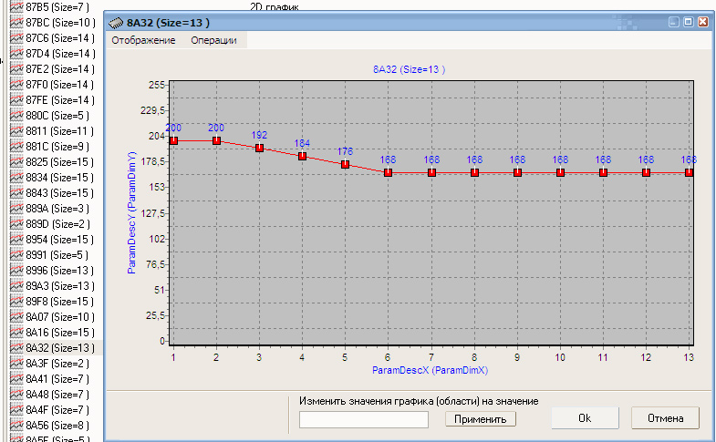

вот, но шкалы не правильные... так что только методом проб:)

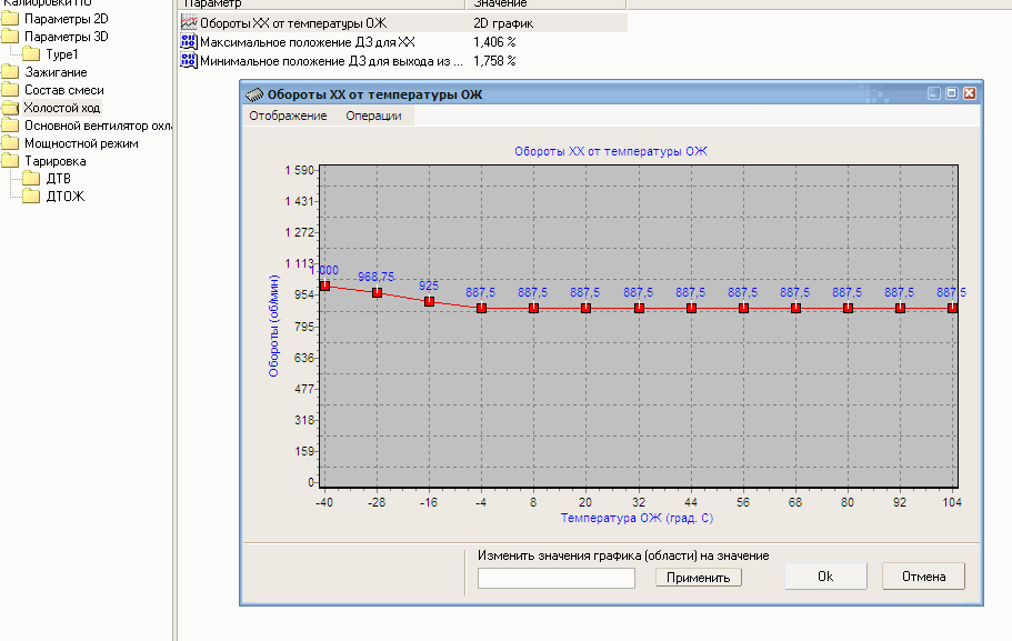

а в какую сторону хоть скорость растёт по оси Х" ? :)
вот чё у меня в том графике щас:
algolioss
Сообщения: 295
Откуда: Украина Чернигов
Сообщение algolioss » Ср сен 29, 2010 10:25 am
по Х это температура ОЖ(от -40 до 150 или дето так, растет с лева на право), по Y - обороты
