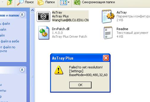

Сообщение вадимк » Вт мар 09, 2010 9:50 am
У мну не работает.

Сообщение fakk » Вт мар 09, 2010 3:17 pm
вадимк писал(а):У мну не работает.
У меня окно такое же. Попробуй зайди в настройку экрана и увидиш там хренову тучу разрешений. Только осторожно, а то я выбрал немного не то, так еле загнал экран обратно.
Да mikl, спасибо за прогу, а то некоторые проги не хотят работать со стандартным разрешением.

Сообщение fakk » Чт мар 11, 2010 5:07 pm
Если не можете вернуть обратно, надо подъехать мышкой к любому краю и картинка переместится. Еще в AsTray.ini по умолчанию стоит 800x480. Я поставил 1024х768х16х60, и теперь оно устанавливается сразу после запуска проги.
Вообще штука классная, а то я уже начал называть нетбук уродцем, из за того , что экрана не хватало. Теперь не жалею, что купил, мощности хватает, все базы влезли и аккумулятор на уровне. Еще почти что в кармане можно носить.
Только будьте осторожны с частотой, больше 60 нельзя ставить!!
