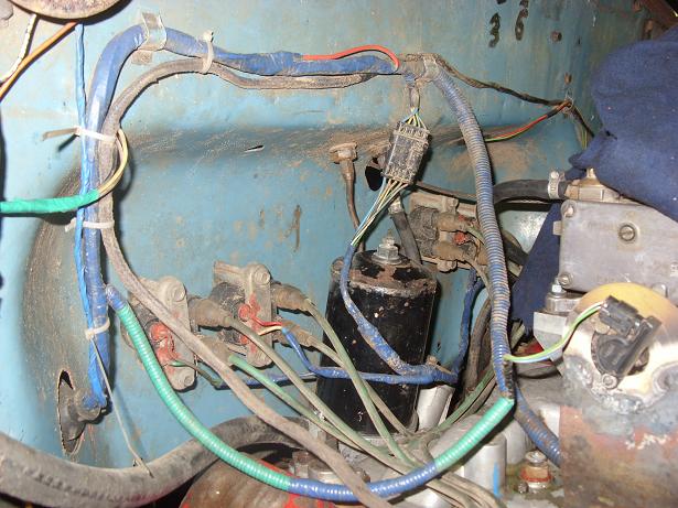

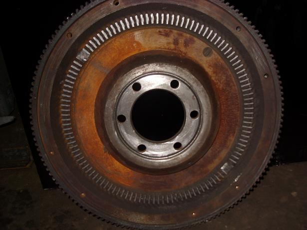

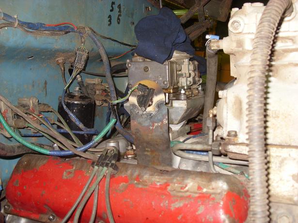

Ставил на зил 130 январь 7.2. Завтра сфоткаю как реализовано зажигание. Потом все же отказались от января и поставили абит.

Нарезали на маховике 120 зубьев. Вырезали по два зуба через 180 гр. Установили датчик положения коленвала итд. Более подробно пишите в личку.
