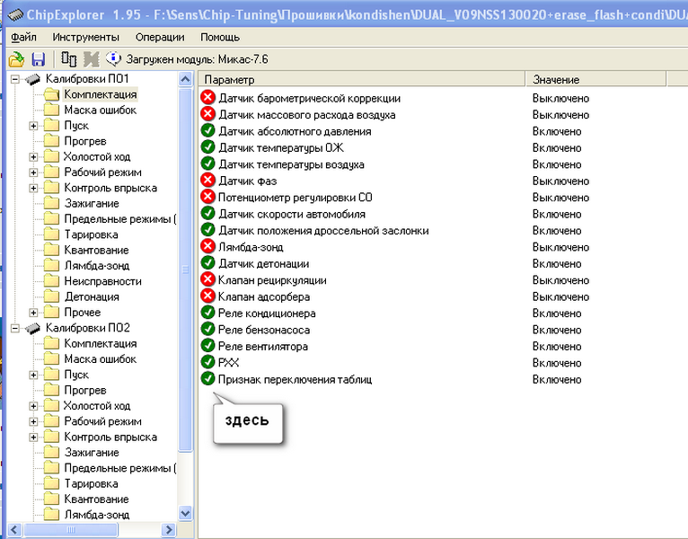

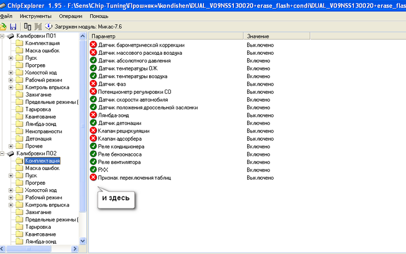

Читал про двухрежимные прошивки, все вроде-как понятно кроме одного: где и когда выставлять флаги переключения таблиц в прошивках? В Chip Explorer такого пункта не нашел :oops:

Ребят, ну кто нибудь ответит? Я понимаю, что Микас 7.6 уже никому не интересен, но четкого ответа где эти флаги ставить так и не нашел.

Сообщение selan » Чт апр 15, 2010 9:29 am
Посмотри внимательно в комплектации.Все там есть .Кажется последний пункт.

Сообщение dl » Чт апр 15, 2010 9:34 am
в картинках

Сообщение max26 » Чт апр 15, 2010 12:02 pm
Нэту :(

Сообщение Crac0dile » Чт апр 15, 2010 12:30 pm
Дык у вас версии СЕ разные. Видать в 1.6 нету этого флага.

Сообщение max26 » Чт апр 15, 2010 3:12 pm
Спасибо! В 1.95 этот пунктик есть.
