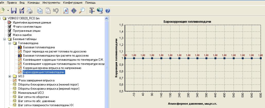

Может кто то сталкивался а лучше подскажет.
Кривая Барометрическая коррекция в топливоподаче в микасе 7.6, по умолчанию весь график равен 1. Решил ее отредактировать, сделать как в микасе10.х(11) например, под углом. Заставить ее "работать", ведь в некоторых режимах можно экономить топливо, а в некоторых брызнуть больше для мощи.
Залил. Поехал. А глюк вылазит такой - давишь тапку и держишь по ровной дороге, т.е нагрузка на двиг постоянна, т.е положение дросселя не меняется, давление меняется от нагрузки, а топливо(рабочий режим) убывает(увеличивается) рывками, машина то как бы резко сама тормозит двигателем, то сама разгоняеться, но больше всего добивает что рывками,не плавно, ведь кривая коррекции плавная, по компу например 6л\ч бензюка, резко(мгновенно) до 4л\ч, потом опять резко увеличивается, значения как бы меняются дискретно.
Вопрос(или предположение) - почему топливо при барокоррекции меняеться как бы рывками, нет плавности? Это недостаток ПО микаса 7.6? ДАД?Можно как то это исправить, сделать плавно?[/b]

В прошиве на микас 7.6, да и 10 и 11 микасах есть, во вкладке рабочий режим топливоподача есть 2Дграфик зависимости разность давление в впускном колекторе и коэфициент к топливоподаче.

ДАДа который у вас стоит,но без шдк на глаз,думаю будет сложновасто отстроить смесь
Может вы и правы. Наверно без лямбды дела с барокорекцией не буде. Хотя в сенсах Е-2 стоковая прошива тоже барокорекция =1, хотя там можна было этой кривой побаловаться, но че то зазивцы(микасевци) не захотели, хотя в микасе 10.х,11 барокорекция есть. Мысля -может попробовать пошивку на базе 9N, а я прошивал 9І
барокорекции там какаято поправка топливоподачи от атмосферного давления
график барокоррекции ни какого отношение не имеет к атмосфере земли, ни к высоте над уровнем моря. Высчитывается разность давления показания ДАД и какой то константы,например 220мм.рт.ст и давления на ХХ, и по этой разности как бы можно судить о режиме работы двигла, разница уходит в минус то двиг работает без напряга, если в плюс то двиг под нагрузкой, соответственно и топливо можна скорректировать, с вытекающими от этого хорошими последствиями.

@table8
В соответствии с графиком происходит коррекция топливоподачи
Gt=Gt*k(P),где
P=(P- B0),
B0 - 760 мм рт.ст.
P - атмосферное давление определяемое при нулевых
оборотах двигателя или по датчику барокоррекции
Andrju
Сообщения: 69
Зарегистрирован: Вт янв 15, 2008 2:22 pm
Откуда: Україна, Brovary town
Сообщение Andrju » Пн ноя 09, 2009 7:33 pm
Ну, хлопчик, ты прогнал...
@table8
Gt=Gt*k(P),где
P=(P- B0),
B0 - 760 мм рт.ст.
Мля, мужики точно, каюсь,вот лохонулся.:? Нашел в пелпе микаса 10.Простите за лож.инфу.
