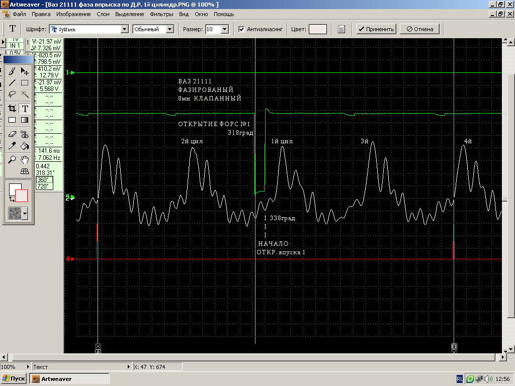

Сообщение Юра » Сб май 30, 2009 11:01 pm
Посмотри как ему завели импульсы на форсунки с нового блока. Может не тогда когда нужно впрыск идёт.
21111 фаза с вакумом и градусами.PNG (62.69 КБ) 7017 просмотров
Ланос 1.4 впрыск за 121град до открытия впускного.PNG (46.37 КБ) 7012 просмотров

Сообщение malagar » Сб май 30, 2009 11:26 pm
Юра писал(а):Посмотри как ему завели импульсы на форсунки с нового блока. Может не тогда когда нужно впрыск идёт.
Это не так страшно, причем осцилограмма на ХХ. Впрыск то на закрытый впускной клапан....
