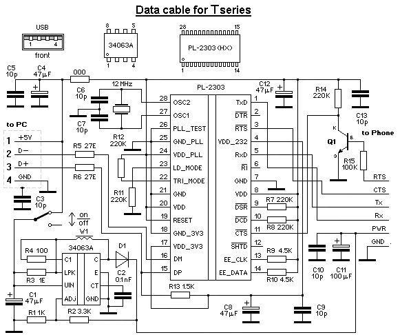

Задача была собрать K-Line USB адаптер для прошивки СЕНСа, с минимальными финансовыми затратами (до 50 гривен). Перелопатил кучу представленных в интернете схем и решил что ни одна меня ни устраивает по финансам и трудозатратам. Пришлось пойти на хитрость :D
В Евросети был куплен USB кабель для телефонов Самсунг Х100 с полупрозрачной коробочкой посередине провода (Подойдет от любой другой модели главное наличие коробочки). В коробочке плата с микросемой PL2303НХ, кварцем и деталями обвески.
Внешний вид и распиновка самой платы на Рис. 1.
Принципиальная схема на Рис. 2.По сути это преобразователь USB интерфейса в RS-232 с TTL уровнями.
Осталось совместить TTL уровни с К-линеей автомобиля. Изобретать велосипед я не стал и взял "вторую половинку" схемы "Адаптер K-LINE (c) VSM" http://www.тут был сайт/content/kline/
Получилась схема показанная на Рис. 3. Схема была собрана навесным монтажом и упакована в старый корпус от автомобильной зарядки. Драйвера для PL2303НХ шли в комплекте к USB кабелю на CD диске. Питание берется от прикуривателя.
Настроек никаких не потребовалось, схема сразу заработала, проверял на АКМ, Т-Монитор, winflashecu_1.9, CombiLoader и CHIPLOADER 1.6. Все эти программы видят адаптер и даже :roll: читают и льют ФЛЕШЬ и ЕЕПРОМ :!:
А теперь самое интересное: за 35 гривен был куплен только USB кабель, все остальное нашел в хламе оставшимся от былого увлечения радио-электроникой, если покупать потянет не более 5 гривен! Плюс работа на 25 минут и вперед в машину шиться!!!
Схемы выложил как есть, не упаковывал для наглядности, все три весят не более 100КБ

af777 писал(а):...Питание берется от прикуривателя.
Зачем? Подключаемся на диагностический разъем, а там уже все есть: и + питания, и масса, и К-линия, и разрешение программирования. У Вас "правильный" адаптер и он прекрасно справится что с диагностикой, что с прошивкой прямо через диагностический разъем машинки. Сколько перечитал форумов, до сих пор так и не пойму: зачем же такие потуги с демонтажем ЭБУ с автомобиля? Впрочем, это чисто мое личное мнение. О вкусах не спорят.
И все же я скажу так: если на машинке нормально заряженный аккумулятор и у Вас в наличии правильно изготовленный адаптер, то удобнее всего прошивать ЭБУ прямо через диагностический разъем. Думается, чтобы облегчить жизнь АКБ во время этого процесса, есть смысл кроме установки перемычки на контакты главного реле, еще и отключать цепь контрольной лампы на соответствующем выходе генератора. При этом, после включения зажигания, ток в цепи обмотки возбуждения будет отсутствовать (а это окло 1,3- 1,5 А), что и станет благоприятным фактором для работы АКБ в течение всего периода прошивки ЭБУ.
С уважением, Махмуд
af777
Сообщения: 27
Зарегистрирован: Пт фев 20, 2009 9:00 pm
Откуда: Odecca
Сообщение af777 » Пт мар 20, 2009 12:01 pm
Согласен. Просто пустого разъема (папы) у меня не было, а пустой прикуриватель (куда поместилась схема) был! Теперь из прикуривателя выходит шнурок на USB и один провод на диагностический разъем. Конечно если б я имел ответную часть под диагностический разъем, я собрал бы схему в его корпусе. Только вот где его взять и сколько он стоит,МОЖЕТ КТО ЗНАЕТ?
