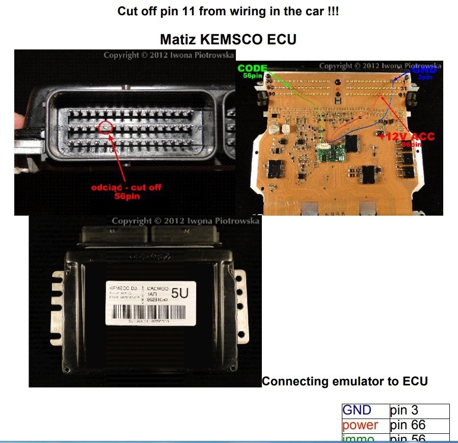

Книжка до емулятора іммо пише, що крім 56 пина, ще 11 требо різать
