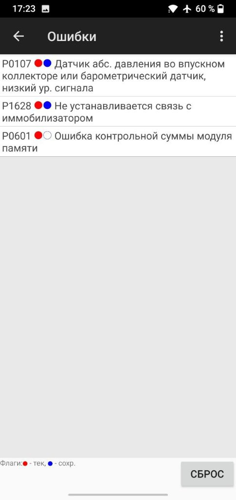

Сообщение Pirate08 » Сб июл 26, 2025 5:29 pm
PWPetro писал(а):
Сб июл 26, 2025 11:55 am
За паролем у о/сMatiz_0.8_SIRIUS_D32_ori immo off.rar
Зашив не заводиться, нема іскри, роз'єми з іммо зняті, по Вашій рекомендації пін 58 обрізаний
Помилки прикріпив файлом.
Питання актуальне.

Сообщение dem4enkosv87 » Вс июл 27, 2025 12:43 pm
Контрольку порахувати НІ? Та записати повторно !
Помилки самі за себе говорять!

Сообщение PWPetro » Вс июл 27, 2025 1:18 pm
КС добра. Мабудь тут проблема з типом Е
БК. Коригував по Sirius 32, а требо по Kemsco D3
