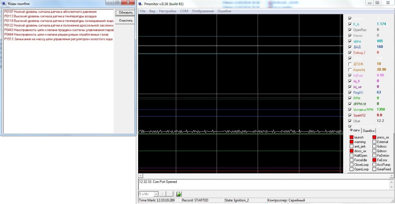

Какой программой вы диагностируете этот CAVUT? У меня PMONITOR, либо версия сырая, не знаю, ошибки не удаляются. Параметры не все видны.

Сообщение PWPetro » Пт мар 28, 2025 3:36 pm
PMonitor

Сообщение PWPetro » Пт мар 28, 2025 3:37 pm
Ни каких проблем при диагностике на столе не видел.

Сообщение sobolyk » Пт мар 28, 2025 10:56 pm
Можете скинуть саму прогу, т.к. судя по скриншотам в окне с кодами ошибок у меня нет клавиши " очистить",
"Обновить"..
