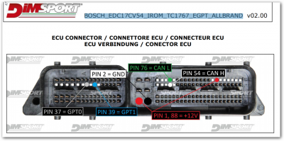

Сообщение memekh » Пт мар 25, 2022 10:42 am
схема подключения блока
