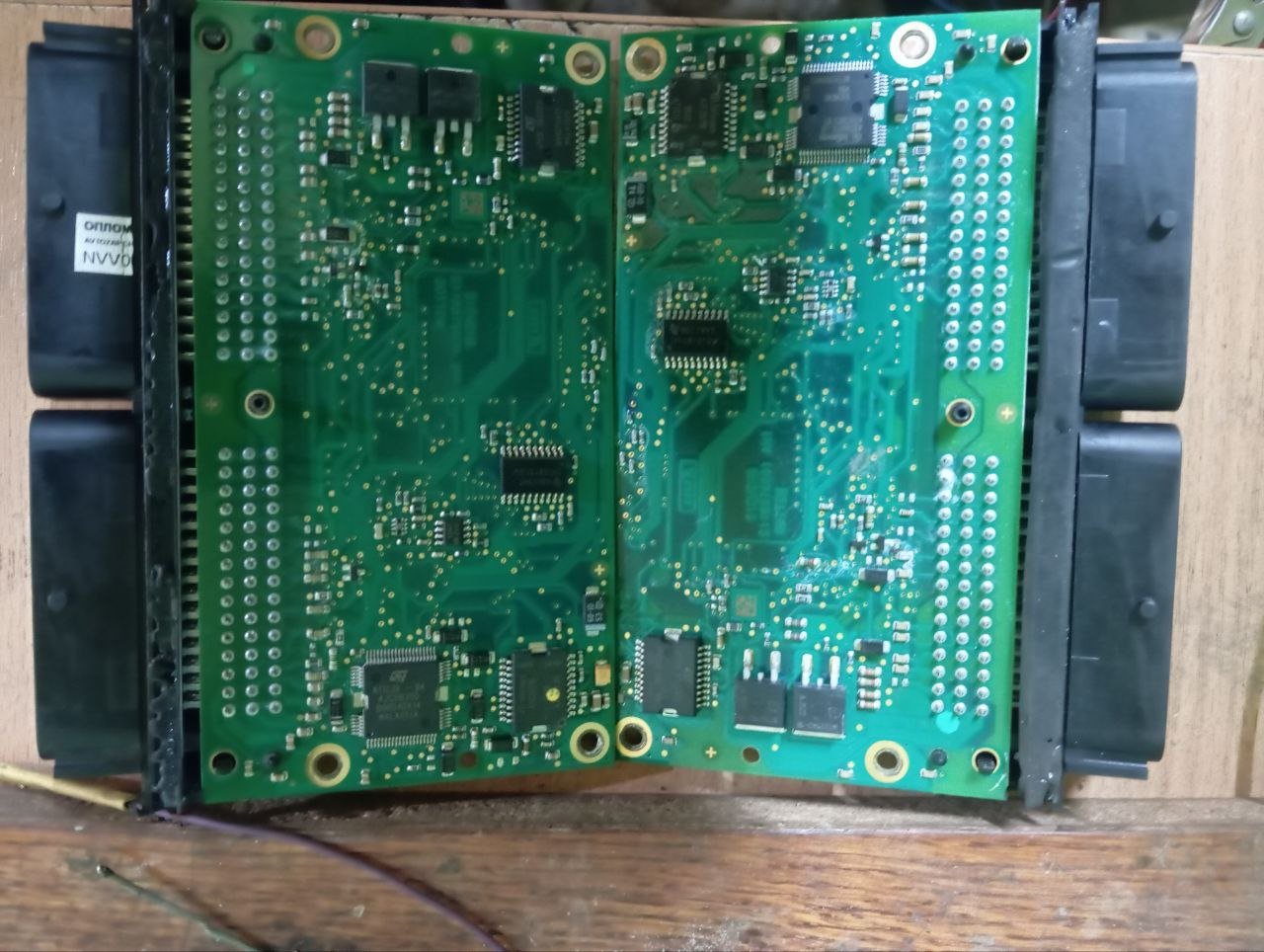

Для уявності, з чим працую.

Тут би завести, що б хлопці пересувалися.Я боюсь, що єбк не рідний стояв. Лампа іммо працює наче с блоком все в нормі.

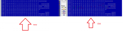

Ще раз. Два ідентичні блоки, все збігаеться, номери, плати і т.д. Вичитую Чіплоадером, жодним іншим завантажувачем не виходить. Взяв новий блок, вичитав у бут, вийшло 256кб (файл clio2_ems3132). Думаю, не буду мучитися, правити іммо, вичитую зі старого прошивку, а вона 512кб (clio_old) за сьогодні три рази пробував, результат той же, відразу підключаю новий і вичитую знову з нового, отримую 512кб (clio_new). Дійшов висновку, що потрібно робити новий блок без іммо. Потер адреси, фото поклав, результату нема. При підключенні діагностики іммо активний, оборотів немає, упорскування немає. Інші параметри в нормі. Будь ласка, перевірити адреси видалення іммо.

Дайте маркеровку флеши! Іммо відключається двома байтами!
