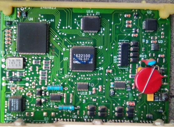

Ты прислал фото блока... шильдика.
Шильдик не узкий, а широкий. 99% - там флэш!!!!!!!!!!!!!!!!!!!!!!!!!!!!!!!!!!!!!!!!!
Написано в статье с ДРАЙВА.
По ходу не только ГУГЛ хандрит, но и с чтением у тебя проблемы.
Тогда реально... лучше отпусти клиента.

Вот сегодня снял блок, и вот плата. Посмотрите пожалуйста.

мотя
Сообщения: 621
Re: Шевролет Ланос 1.5.
Сообщение мотя » Вт фев 28, 2023 8:15 pm
IVAN34-RUS писал(а):
Вт фев 28, 2023 7:56 pm
Выше уже ответили:
Andrey_m писал(а):
Вт фев 28, 2023 11:55 am
там флэш!!!
IVAN34-RUS
Сообщения: 191
Зарегистрирован: Вс окт 11, 2015 7:41 pm
Откуда: Котельниково
Сообщение IVAN34-RUS » Вт фев 28, 2023 8:18 pm
Все понял. Тему можно закрывать.
Все равно опасно его шить, я почитал инфу. Можно так потом с ним встрять.
Ремонт авто.
Сообщение serg71 » Вт фев 28, 2023 9:54 pm
Не встрянешь , если резервную копию сделаешь , все очень просто, инфа с инета , но все проверено и работает ,в прошивке карта 95 (выбираеться при замыкании d13 на корпус , правлена под пропан-бутан ), переключение октан корректором .
