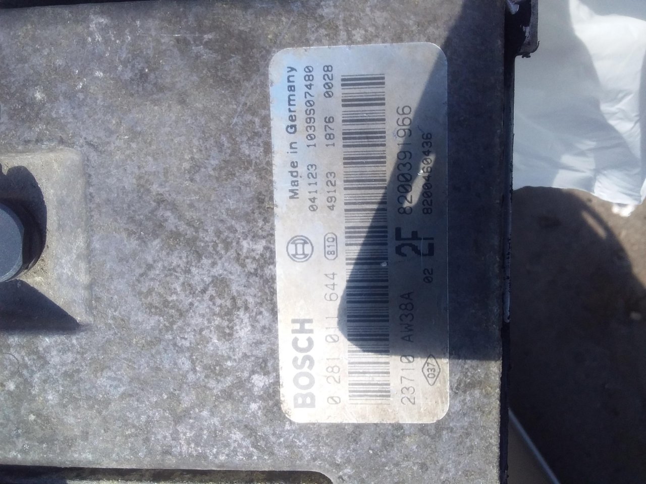

Не заводится. Есть еще решения по отключению иммо на даном эбу? Или искать бу иммобилайзер с ключами и делать привязку?

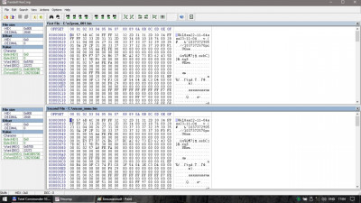

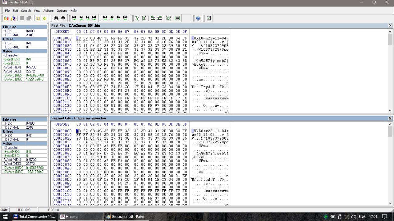

Сравнил еепром считаный с помощю BDM100 и разделен на пополам с внутрисхемно -вычетом tl866, различий не найдено.

Завел на immo_off, просто ошибку по иммо нада было удалить. Просят отвязать магнитолу, есть у кого отвязанный дамп магнитолы?

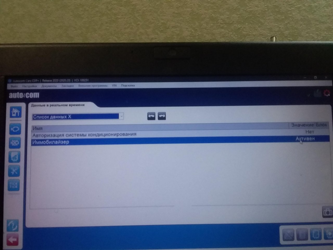

Также есть проблема по форсункам, ранее блок менялся вместе с ключами, потом утонул, был куплен новый с renault и сделан клон. Сейчас нужно прописать коды форсунок и разблокировать магнитолу, машина запускается, но мотор трусит. Autocom коды форсунок отображает, но прописать не дает. Thinkdiag вообще не соеденяется.
