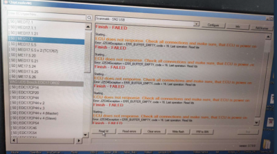

Всем привет. Сегодня приехала ŠKODA SUPERB 3T0 907 115F. MED15.7 Не могу читануть даже иденты. Адаптер сканматик 2. В чем проблемма ? Вася диагност при этом блок видит и связь есть. Номер блока им прочитал

А Вася какой протокол обмена пишет. Там может быть не UDS.
MED17.5

Скорее всего так и есть.

на стол его и 51 модулем...

MED17.5 есть разные - есть TP20, есть UDS. 50-ый модуль поддерживает только UDS. Скорее всего UDS-ные MED17.5 встречаются только на Ауди. Они более передовые в этом отношении и все современные технологии прежде всего на Ауди появляются.

Macrobot писал(а):
Сб янв 15, 2022 1:49 pm
Это кан блок. Не UDS.
Бенчем его.

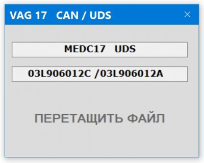

VAG MEDC17 CAN
Нашёл я одну отличительную особенность у софтов кан и удс, маска ошибок построена по разному, после того как перепроверю, состряпаю утилиту, чтоб не рыться в идентах.

Сообщение vento702 » Вс янв 16, 2022 10:27 pm
Простенькая утилитка, вроде правильно отпределяет can uds.

Re: Модуль [50] "VAG UDS Bosch MEDC17 - OBD2"
Сообщение vento702 » Пн янв 17, 2022 10:16 pm
Никто не попробовал? Понятно что особо не нужна такая утилита, но вдруг кто проверил. :D
У CAN есть повтор таблицы маски, а у UDS нету, на основе этого сделал.

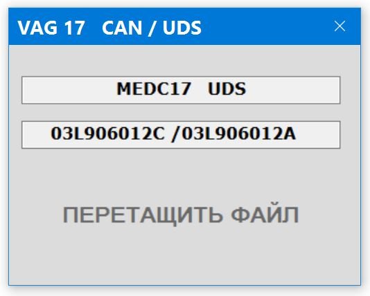

Сообщение vento702 » Вт янв 18, 2022 12:07 am
Ухх ничё себе, вижу название MindLated, это обфускатор, он слегка код запутывает, автоматом в визуале делает. Так то ничё особенного, простецкая утилитка, вот без обфускатора.

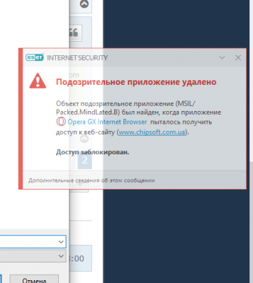

Можно и этим модулем но там снимать его еще то удовольствие. Болты срывные там стоят. А никто не в курсе чайна кесс запишет по обд?
Работает, всё нормально. Полезная утилитка. Правда, первую версию Windows 10 не дала запустить и удалила штатными средствами.
