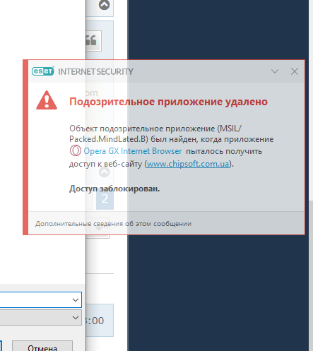

Glykin
Сообщения: 329
Зарегистрирован: Ср апр 05, 2017 2:23 pm
Откуда: Дзержинск
Re: Модуль [50] "VAG UDS Bosch MEDC17 - OBD2"
Сообщение Glykin » Пн янв 17, 2022 10:27 pm
vento702 писал(а):
Пн янв 17, 2022 10:16 pm
Никто не попробовал? Понятно что особо не нужна такая утилита, но вдруг кто проверил. :D
У CAN есть повтор таблицы маски, а у UDS нету, на основе этого сделал.
У меня НОД на архив ругается. НОД лицензия.
vento702
Сообщения: 303
Откуда: Ярославль
Сообщение vento702 » Вт янв 18, 2022 12:07 am
Ухх ничё себе, вижу название MindLated, это обфускатор, он слегка код запутывает, автоматом в визуале делает. Так то ничё особенного, простецкая утилитка, вот без обфускатора.
CAN & UDS.zip
(22.87 КБ) 386 скачиваний
