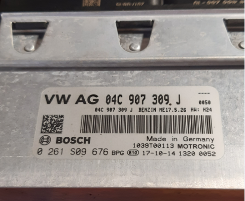

Подключил на столе,модуль51бенч+мид+брекаут бокс. Считал флеш и еепром, флеш читал полторы минуты,епром моментально. Считал пароль с флеш. Все быстро и четко на 5+.

malagar
Сообщения: 842
Откуда: Донецкая обл
Re: MED 17.5.26 Skoda Rapid 1.6MT 90HP
Сообщение malagar » Вт июл 27, 2021 10:02 pm
Идентификаторы со сканера и с шильдика не совпадают.
Это настораживает.
