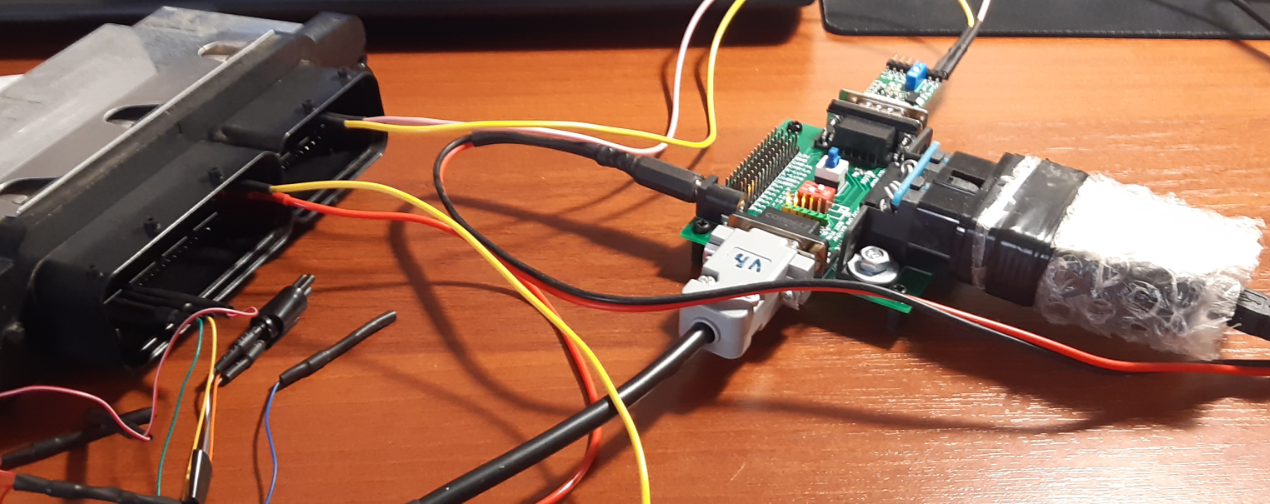

Подключил на столе,модуль51бенч+мид+брекаут бокс. Считал флеш и еепром, флеш читал полторы минуты,епром моментально. Считал пароль с флеш. Все быстро и четко на 5+.

Удалось выяснить.Готовые сток прошивки хоть для Combi хоть для PCM имеют разницу в байтах
только до области калибровок 1ffff далее все одинаково. Соответственно область калибровок
20000 по 3ffff по байтно одинакова для ПО обоих загрузчиков.
Считанная бенчем флеш так же отличается до адреса 1ffff а далее в прошивках по байтно
всё одинаково.Следовательно,и при сравнении в хексе,область сток калибровок 20000 по 3ffff
по байтно одинакова для ПО Combi,PCM,и флеш 51м бенч.
malagar
Сообщения: 842
Откуда: Донецкая обл
Re: MED 17.5.26 Skoda Rapid 1.6MT 90HP
Сообщение malagar » Вт июл 27, 2021 10:02 pm
Идентификаторы со сканера и с шильдика не совпадают.
Это настораживает.
