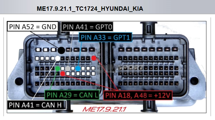

Товарищи нужна схема подключения на столе ЭБУ BOSCH MED(G) 17.9.21.1. Cerato 2019г не дает прошить через OBD разъем. Видать блок какой. Пробую через chiploader 2.39 лицензия модули есть.

Вот

GPT0 и GPT1 что это за контакты?
Re: Товарищи нужна схема подключения на столе ЭБУ BOSCH MED(G) 17.9.21.1
Сообщение chipsoft » Ср июл 14, 2021 4:29 pm
akhmadievrg писал(а):
Ср июл 14, 2021 4:23 pm
Это для бенч режима, для ОБД2 модуля они не нужны.
Ещё вариант

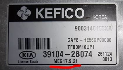

Тут бы прежде чем распиновку просить надо определиться что за эбу. Непосредственный впрыск у авто?
Моторный и коробочный блоки объединены в один?
Откуда такое название? MED(G) 17.9.21.1
Есть например вот такой эбу.
NRJ
Сообщения: 91
Извините, исправлюсь, киа серато 2019г 1_6 механика ME(G) 17.9.21.1( прошивка у нее стоит своя JS506F1H7600
Ещё вариант
в этом случаи white и brown не понятны.
Ещё вариант
Это gpt пины их не надо подключать

Ещё вариант
спасибо большое! отпишусь
И опять неправильно) Не надо в данном случае писать букву G.
Речь же про конкретный эбу, а не про семейство.
А у эбу МЕ17.9.21 и MEG17.9.21 распиновка совершенно разная.

Сообщение akhmadievrg » Чт июл 15, 2021 1:18 pm
vento702 писал(а):
Чт июл 15, 2021 10:22 am
Чт июл 15, 2021 7:39 am
А можно схему обеих вариантов?) ну нет пока этих мозгов под рукой ссори
