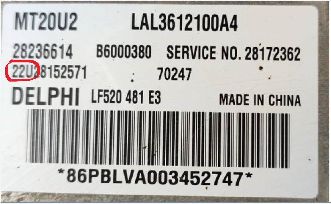

фото шильдика в студию...

Ну если поможет , то вот Изображение загрузить фото

Похоже, что это MT22U

Сообщение vadim5513 » Сб июн 12, 2021 12:17 am
Yuras писал(а):
Пт июн 11, 2021 11:30 pm
Точно 22. Походу как на Джили.

Вы видимо считали не той вкладкой, поскольку считанное не корректно. Нужно считать вкладкой MT22U.

Читайте правильной вкладкой.

Вот вид сверху ИзображениеИзображение
на джили не такой , ладно поспешил , попробую как мт22 , на мт22u2 должно быть 7 ребер

Сообщение Иоанн » Сб июн 12, 2021 9:18 am
4 ребра это МТ22U. Да и по идентам это так.
