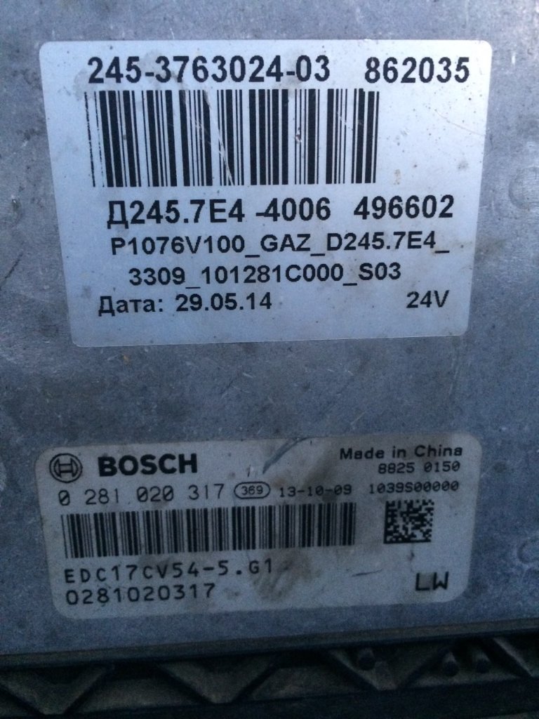

Добрый вечер. Имеется газон Д245.7Е4 EDC17CV54-5.G1 . В сканматике заявлено чтение запись флеш памяти (сам пока не пробывал). Подскажите, если считаю сканматиком прошивку, кто сможет отключить в ней ЕГР и подойдет ли она для записи обратно в блок, будет ли посчитана КС. Или есть готовые решения? Спасибо.

Фото с блока
